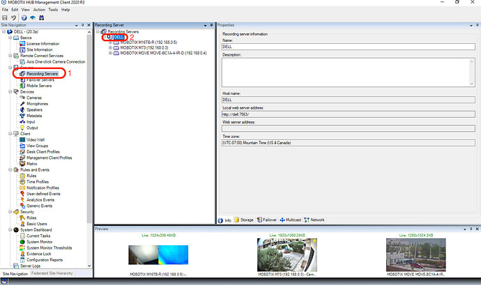

3.- Una vez dentro del administrador vamos a la sección de “Servers”
1.- Damos click en “Recording Servers”
2.- Click en el servidor en el que agregaremos el dispositivo
