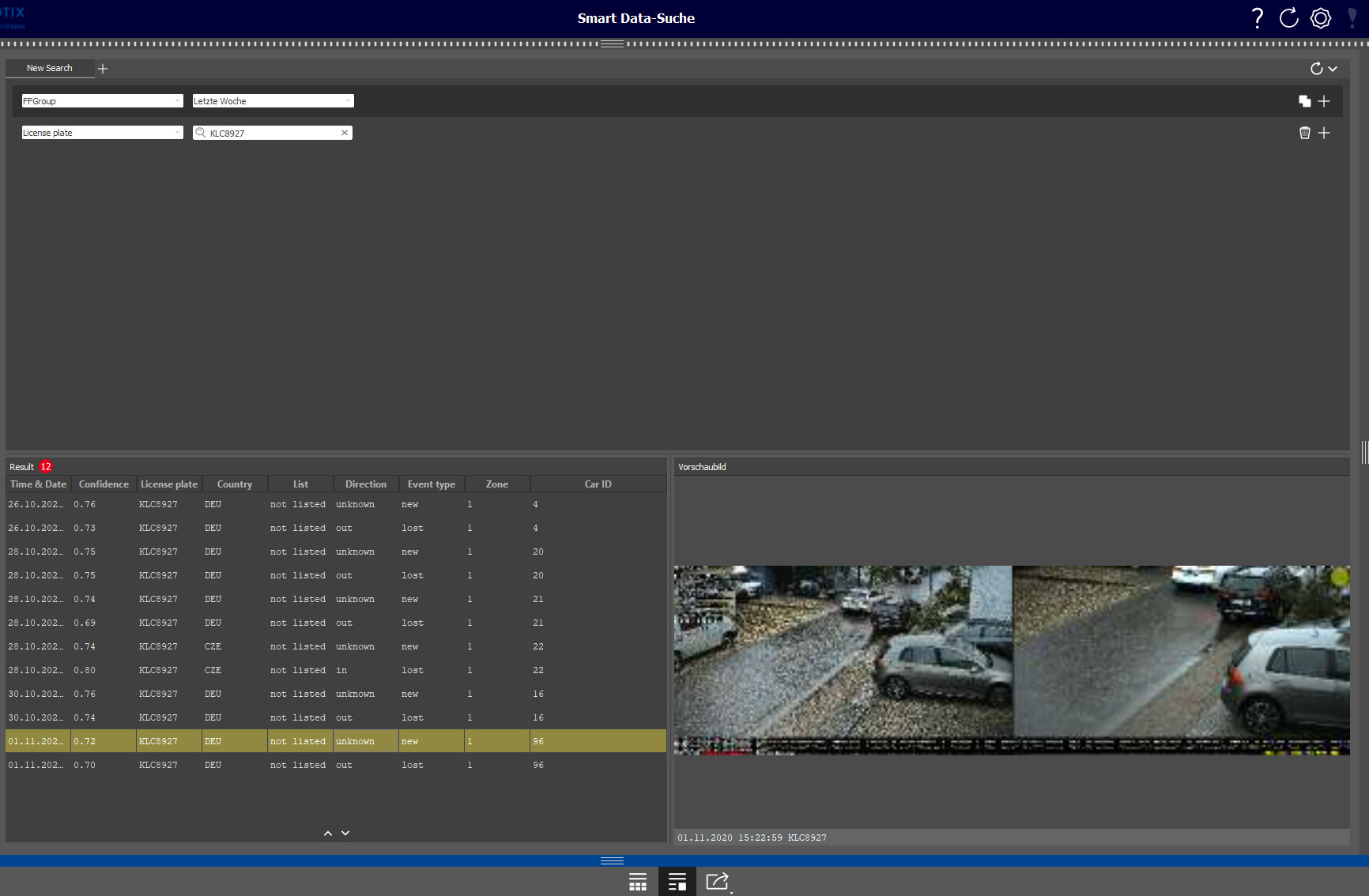

Nun können Sie verschiedene Werte filtern.
In diesem Beispiel wird nach einem bestimmten Kennzeichen gefiltert.
Dabei erhalten Sie im Nachgang lediglich die Daten angezeigt die zu dem eingestellten Filter passend sind.
