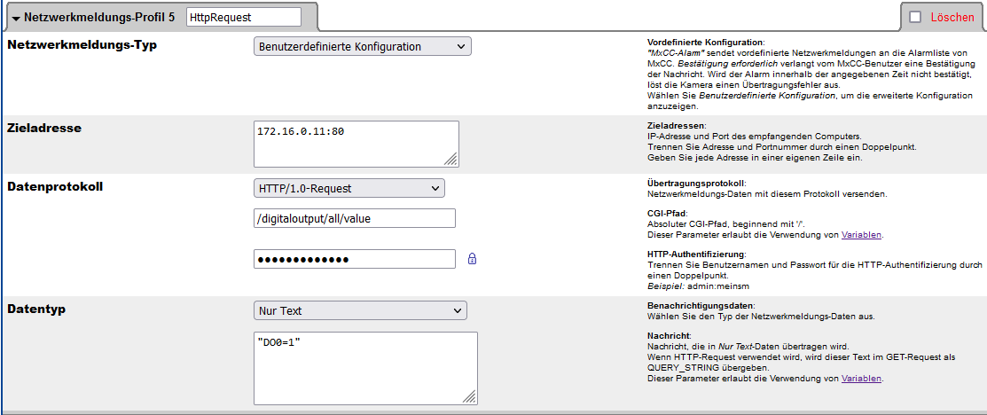

Ich hab das in der Mobotix schon mal so konfiguriert:
und bevor die Frage kommt, ja das Passwort hab ich geprüft :slight_smile:

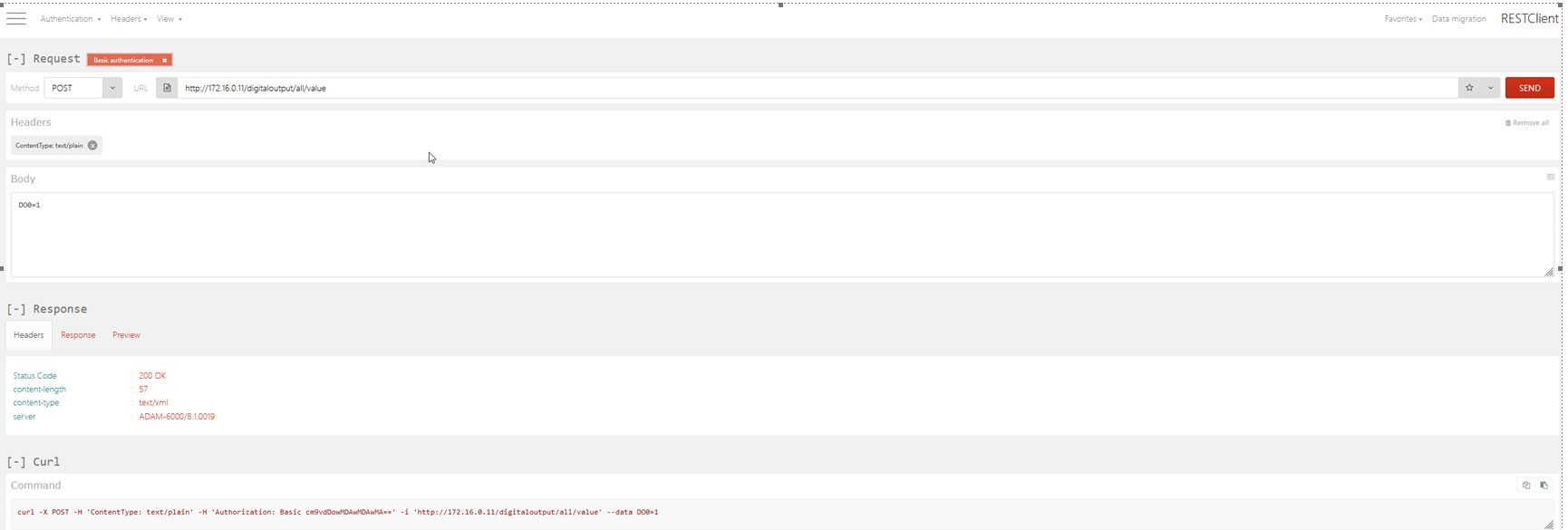

Die API der ADAM Box hab ich mit dem RestAPI Client (Firefox Erweiterung) durchgetestet.
Das klappt so:
und da bekomm ich auch ein positives Feedback.
Die einzig wichtigen Settings von der ADAM Box sind:
  • Method = POST
  • ContentType= “text/plain”
  • ForceBasicAuth = true
  • User und Passwort
Das Problem ist, ich bekomm wenn ich Visual Alarm aktiviere einen Alarm, aber das Script wird nicht angesteuert.
Hat jemand eine Idee ?
Vielen Dank schon mal :slight_smile:
Not sure if you still need this but I created a new article explaining the integration
https://community.mobotix.com/t/integration-of-adam-6060-io-module-with-mobotix-camera/10056
