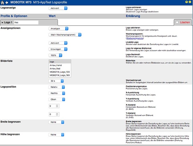

Admin-Menü: Grafikdateien verwalten
→ Laden Sie hier ein “Logo” hoch, das im Nachgang hinter das Aufzeichnungssymbol gelegt wird.
Admin-Menü: Logoprofile
Erstellen Sie hier ein Logoprofil welches das hochgeladende Bild anzeigen soll.
Wenn Sie dies konfiguriert haben, sehen Sie dieses im Livebild der Kamera:
So kann eine Bewegung welche im transparenten Bereich des Aufzeichnungssymbols stattfindet verhindert werden, sodass die Cloud nur Aufzeichnet wenn die IoT Kamera selbst aufzeichnet.
