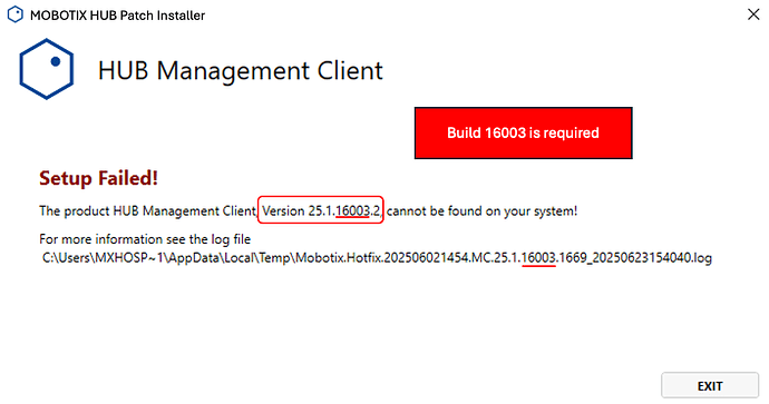

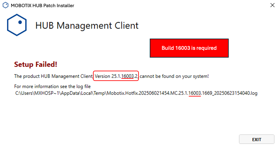

Sollte bei der Installation der HUB Patches vom July 2025 (MxHUB2025R1_Cumpatches_July-2025) der folgende Fehler erscheinen:
Der Dialog weisst drauf hin das die installierte MOBOTIX HUB Version 2025 R1 eine ältere Build Version hat und der Patch fordert die Build Version 16003.

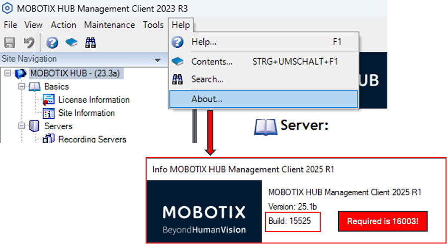

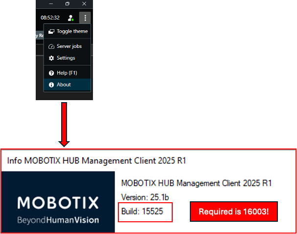

Build und Version des HUB´s prüfen
Hierzu stehen verschiedene Möglichkeiten zur Verfügung:
Im Management Client
Im Desk Client
