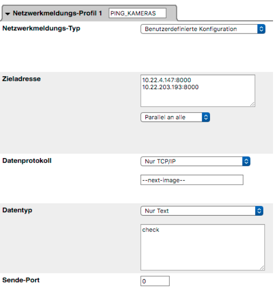

  1. Erstellen SIe eine IP Notify ( Adminmenü - Profil für Netzwerkmeldung ) mit allen IP Adressen der zu überprüfenden Kameras.
! Wichtig: Port 8000 und als text “check”
