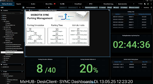

MOBOTIX Sync Dashboard ist ein Plug IN von MOBOTIX, das im MOBOTIX HUB VMS nutzbar ist. Zu diesem Zweck wird das MOBOTIX Plug In um zusätzliche Layout-Gitterelemente erweitert. Ähnlich wie beim Thermal Dashboard wird es möglich sein, ein Layout aus verschiedenen Elementen im Smart Client zu erstellen.
Mit dem neuen MOBOTIX Sync Dashboard Plug IN kann der Benutzer die folgenden Elemente im Raster anzeigen:
  • Kamerastreams (wie üblich)
  • MOBOTIX Sync Grafana-Elemente wie:
  • Balkendiagramme, die z. B. den Verlauf des Verkehrsaufkommens zeigen
  • Kurvendiagramme, z. B. zur Darstellung der Zunahme des Verkehrsflusses
  • Kreisdiagramme, die z. B. die ermittelten Automarken zeigen
  • MOBOTIX Sync-Listen der erkannten Nummernschilder
