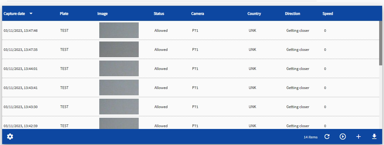

7.- Una vez que finalices, puedes revisar tu interfaz y realizar una prueba desde tu cámara para validar que estes recibiendo datos e imagenes
