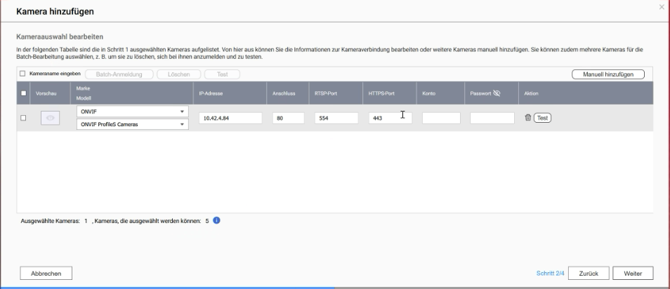

  1. Nach der Installation der QVR Pro müssen die MOVE und ONVIF Kameras zuerst im MxMC eingebunden werden bevor diese in der QVR Pro eingebunden werden.
  2. NAS dem MxMC hinzufügen
  1. QVR Pro entsprechend konfigurieren und MOVE und ONVIF Kameras hinzufügen
