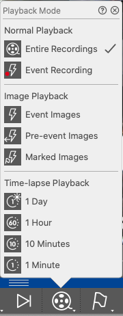

Das MxMC 2.6 hat bietet mit der Playback Suche
Screenshot 2022-03-09 at 08.24.20
eine Fülle von Recherche Möglichkeiten:
  • Datum/ Zeit
Screenshot 2022-03-09 at 08.53.40
Screenshot 2022-03-09 at 08.26.32
Wiedergabe Modi:
  • Gesamte Aufzeichnung
  • Ereignisse
  • Zeitraffer
  • Markierte Eereignisse
Mit der Histogramm Ansicht steht die Möglichkeit zur Verfügung die Eregnisse grafisch darzustellen und geziehlt auf den Moment der Aufzeichnung zu springen.
Die Ausgabe des Histogramms kann auch über Ereignis Filter vorgefiltert werden.
