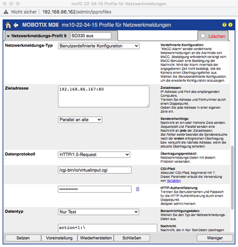

Möchten Sie die Aufzeichnung aus einer MOBOTIX IoT Kamera heraus starten, benötigen Sie die folgenden zwei Netzwerkmeldungen und eine entsprechende Aktionsgruppe:
