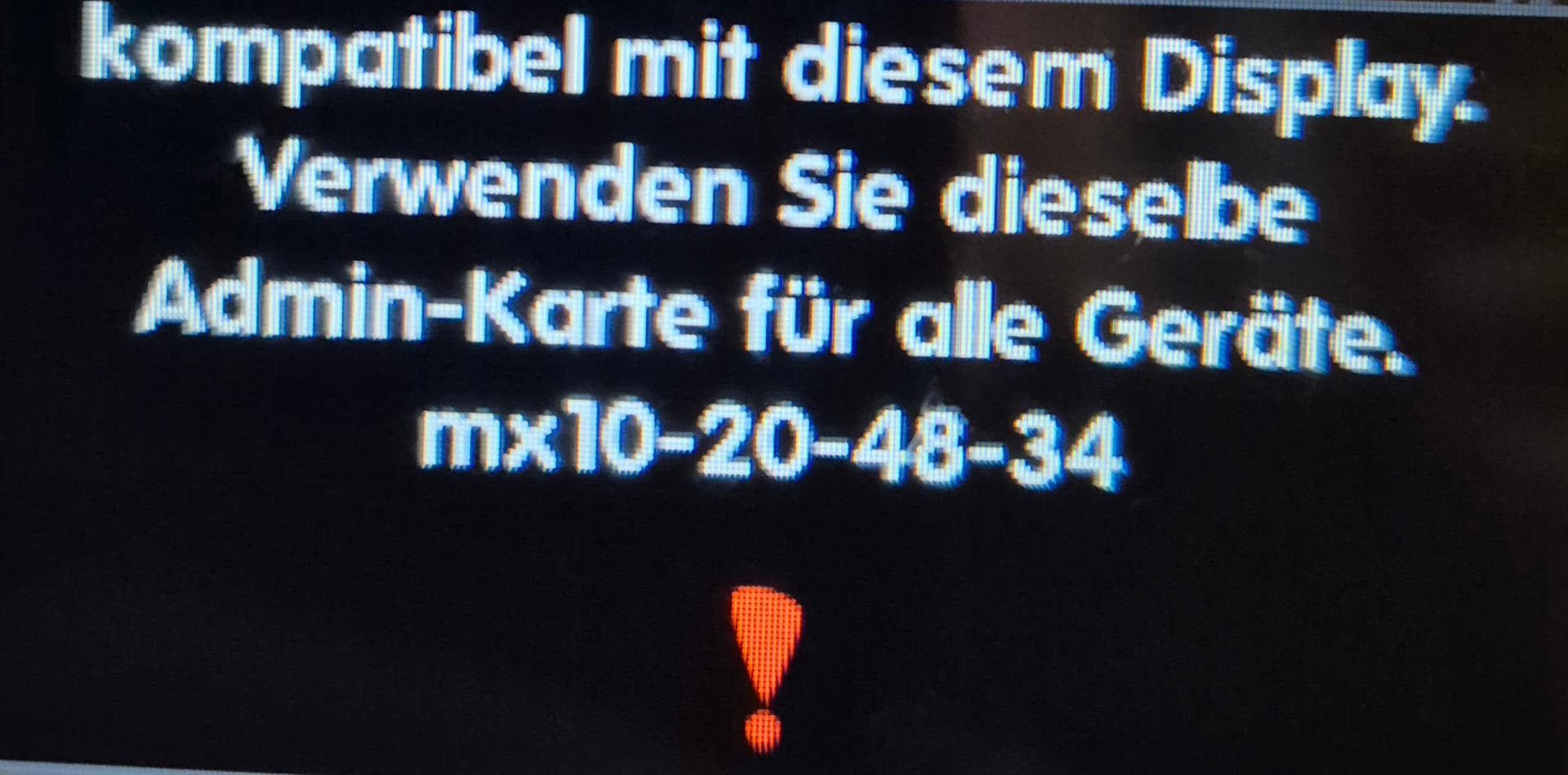

Guten Morgen Jörg,
das habe ich gestern gemacht und sobald ich dann Zutrittskontrolle öffne kommt die Meldung:

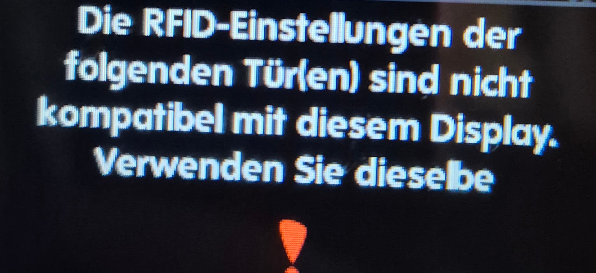

Füge ich jetzt über Zutrittskontrolle eine neue Türe hinzu, läd er die klingel, zeigt sie rechts aber nicht an.
Wenn ich dann raus gehe und wieder reingehe kommt wieder folgende Meldung
Und nun? Ich glaube dass es daran liegt dass der administrator noch hinterlegt ist.
Die Meldung dass ich es neu einlesen bzw er sich das aus der T25 holt kommt gar nicht.
