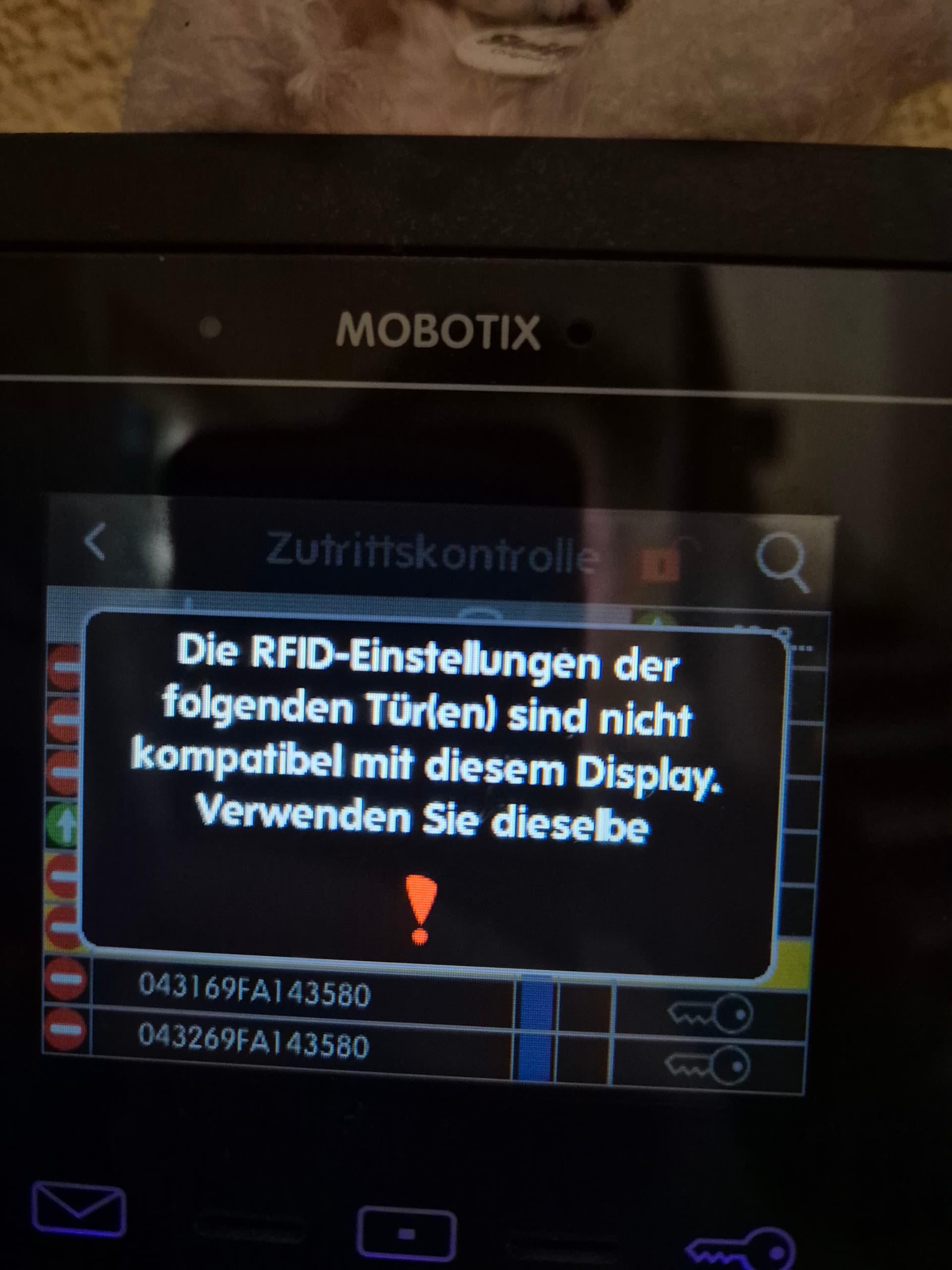

Er bringt aber wenn ich in die Zutrittskontrolle gehe manchmal eine Meldung (siehe Anhang).

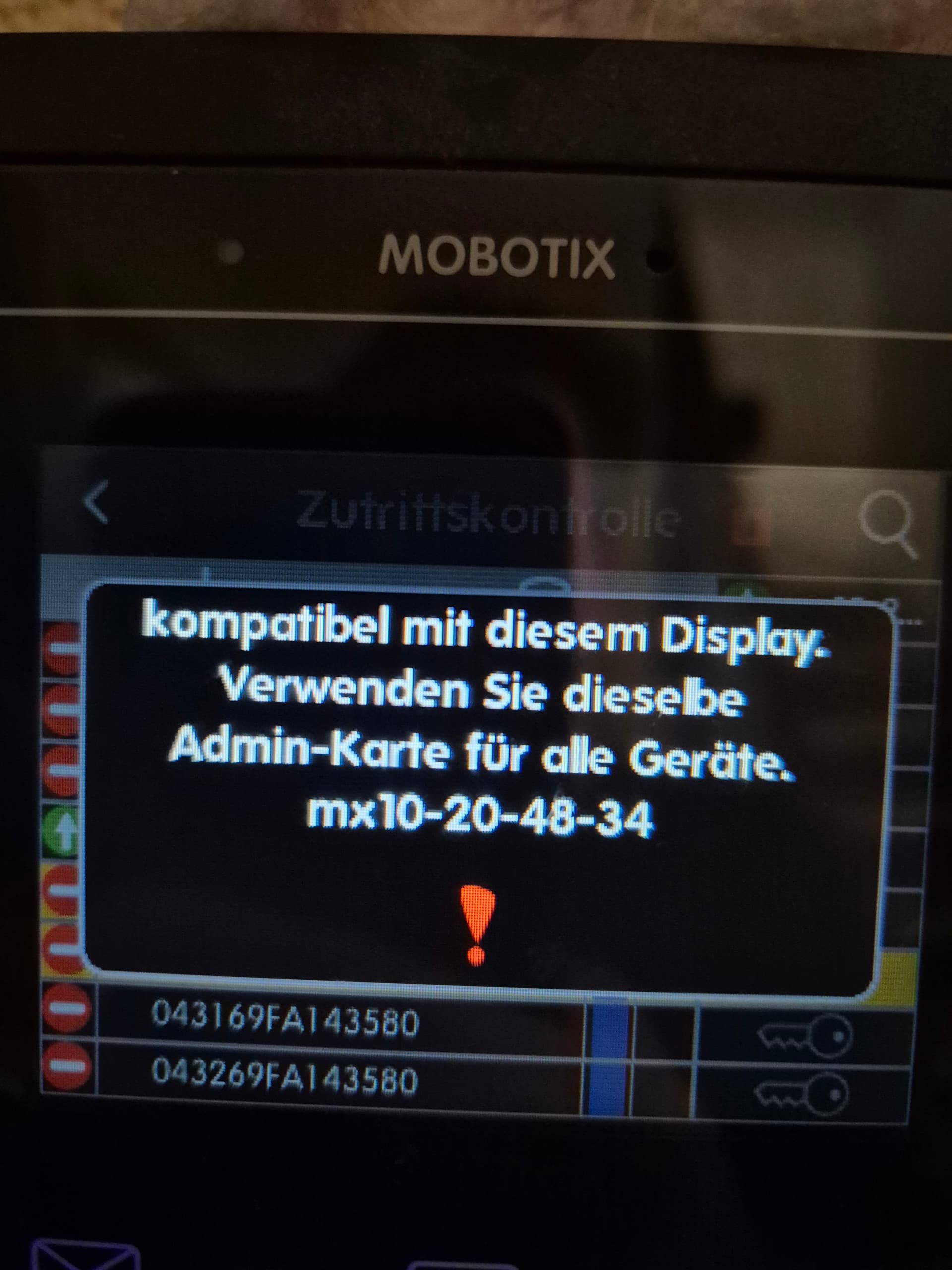

Hallo Jörg,
ja soweit ist gut.
Das mit dem Karten funktioniert nicht.
Ich habe nach der Auokonfig den Super PIN und mit der Admin-Karte ja eingelesen.
Diese Admin-Karte hab ich, bin ich der Meinung, auch für das MX Diplay genommen.
Jedoch sagt er dass diese Einstellungen nicht mit der Tür kompatibel sind und ich die gleiche Admin-Karte nutzen soll.
Kannst du mir hier nochmal bitte helfen.
Kann ich das BellRFID neu initialisieren, bzw nochmal neu einlesen mit der Admin-Karte ohne die Autokonfig zu starten? Das mache ich nicht nochmal, war ein Krampf, da meine Licht und Klingeltasten irgendwie nicht mehr richtig gehen….
Grüße

Hallo Jörg,
habe alle Karten aus dem Display gelöscht.
Aber es kommt immer noch die Meldung dass die rfid Einstellungen nicht kompatibel sind. Siehe Bild oben.
Somit bleibt mir jetzt was?
