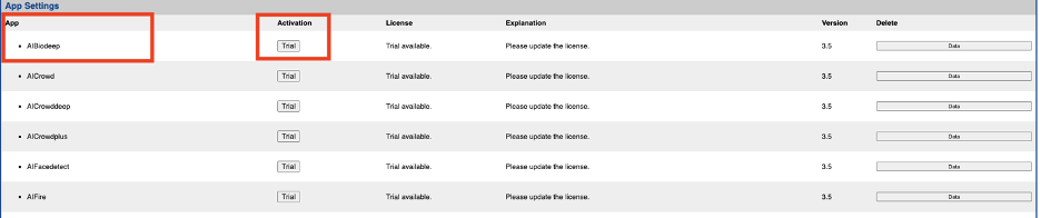

4.- Seleccionamos la App que queramos probar y damos clic en “Trial”
5.- Después de activar el “Trial” se podrá observar una casilla que tendrá que estar seleccionada para que se aplica la App a la cámara, damos clic en “Guardar” después “Cerrar”

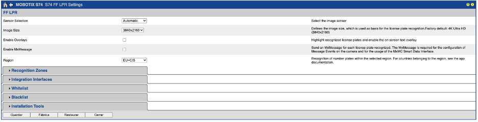

6.-Para realizar las configuraciones de los parámetros en la App, es necesario ingresar al Link que se genera en el nombre de la App
7.- Aquí se procede a realizar las configuraciones de los parámetros y estas varían dependiendo de la App que demos de alta en nuestra cámara.
