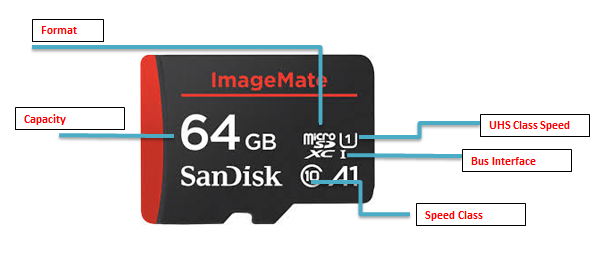

Simbología
Existen otros símbolos y esto dependerá de la marca como por ejemplo que es el “Speed Class” ó la leyenda XX MB/s donde XX pueden se 90, 95, 300 MB/s en el caso de las SDXC esto siempre dependerá de los diseños de la marca pero cada memoria tiene que tener esta información, ya sea tatuado o en su hoja técnica

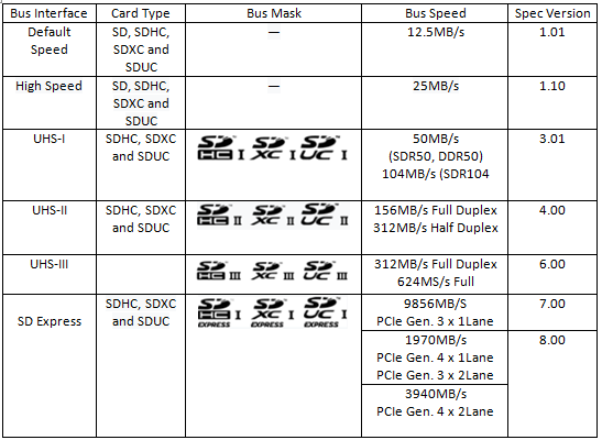

BUS Interface
¿Recuerdan este símbolo
?, Si es el que hace inferencia a las velocidades de transmisión de datos UHS-I, UHS-II, UHS-III and SD Express tienen las bus interface más rápidas del mercado.
UHS-I provee solo un bus a través de uno de sus pin. UHS-II, UHSIII y SD Express tienen la capacidad de proveer más velocidad usando dos de sus pin.
Usando dos de sus pin como líneas de transmisión uno actúa como un canal para bajar la información desde el host a la SD y la otra para subir de la SD al host (Full Dúplex) por ejemplo 156MB/s en Full Dúplex puede alcanzar 312MB/s

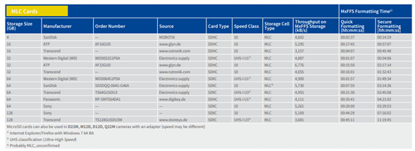

Por útlimo dejamos a continuación un “Whitelist” con respecto al uso de las SD Card permitidas para los dispositivos MOBOTIX
TIP: En el mercado de las SD Card existen muchas falsificaciones, si sospechas que tu memoria no es original checa su SN con el fabricante, de esta manera evitaras fallas en tu sistema CCTV y ayudarás a localizar lotes de memorias SD falsas
https://www.mobotix.com/sites/default/files/2018-08/mx_WL_microSD-Cards_en_20180821_0.pdf
