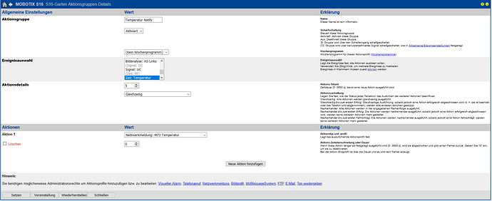

- Netzwerkmeldung erstellen, welche die “Masterkamera” an die weiteren versenden wird.
- Damit weitere Kameras die Temperatur anzeigen können, muss der Temperaturwert als IP-Notify versendet werden
- Zieladresse: Hier geben Sie an, an welche Kameras die IP-Notify versendet werden soll. Der Port 8000 ist der Standardport für Nachrichtenereignise, dieser kann geändert werden, muss jedoch in der empfangenden Kamera ebenfalls angepasst werden.
- Datenprotokoll: Nur TCP/IP
- Nachricht: Temperatur: $(SEN.TGP.CELSIUS) °C => Variable für die gemessene Temperatur der GPS Box.
- Aktionsgruppe welche die Temperatur versendet erstellen.
- Hierbei kann z.B. wie in diesem Beispiel ein periodischen Ereignis erstellt werden, welches in diesem Fall alle 10 Minuten die IP-Notify versendet.
- Anzeige der Netzwerkmeldung im Livebild
