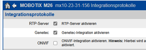

Ich habe die admin menüs der Kameras verglichen und finde keinen Unterschied?!
mxweb ist deaktiviert
und onvif ist deaktiviert
Was muss ich umstellen, damit die Kamera beim Zugriff über die Portfreigabe von der Fritzbox auch den Live Modus hat??
Problem gelöst: letztendlich habe ich die Kamera neugestartet, damit hat sich die Einstellung von mxweb ausgewirkt… :slightly_smiling_face:
