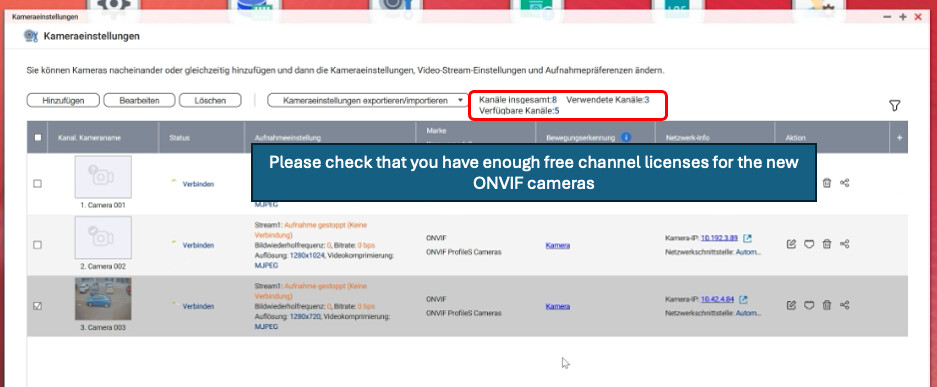

Grundsätzlich ist zu prüfen ,
dass ausreichend freie QNAP QVR Pro Kanal Lizenzen für die neuen ONVIF Kameras die hinzugefügt werden sollen auch vorhanden sind!
