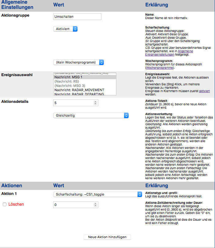

Erstellen sie eine Aktionsgruppe „Umschalten“.
Diese ist „Akiviert“ und als Ereignis wählen sie das eben erstellte Ereignis für die Netzwerkmeldung.
Als Aktion wählen sie „Scharfschaltung: ~CS1_toggle“
Für die Aktionsgruppe, die sie damit steuern möchten, wählen sie für die Scharfschaltung dann „CS1“ aus.

Hallo,
ich habe diese Prozedur für eine T25 versucht nachzustellen.
(toggle button)
leider bekomme ich immer Error
(die IP-Adresse der Kamera habe ich hier im Beitrag mit xxxx ersetzt)
Error 404: Page not found
Page not found
Unfortunately the requested page could not be found.
There might be a typing error in the address.
