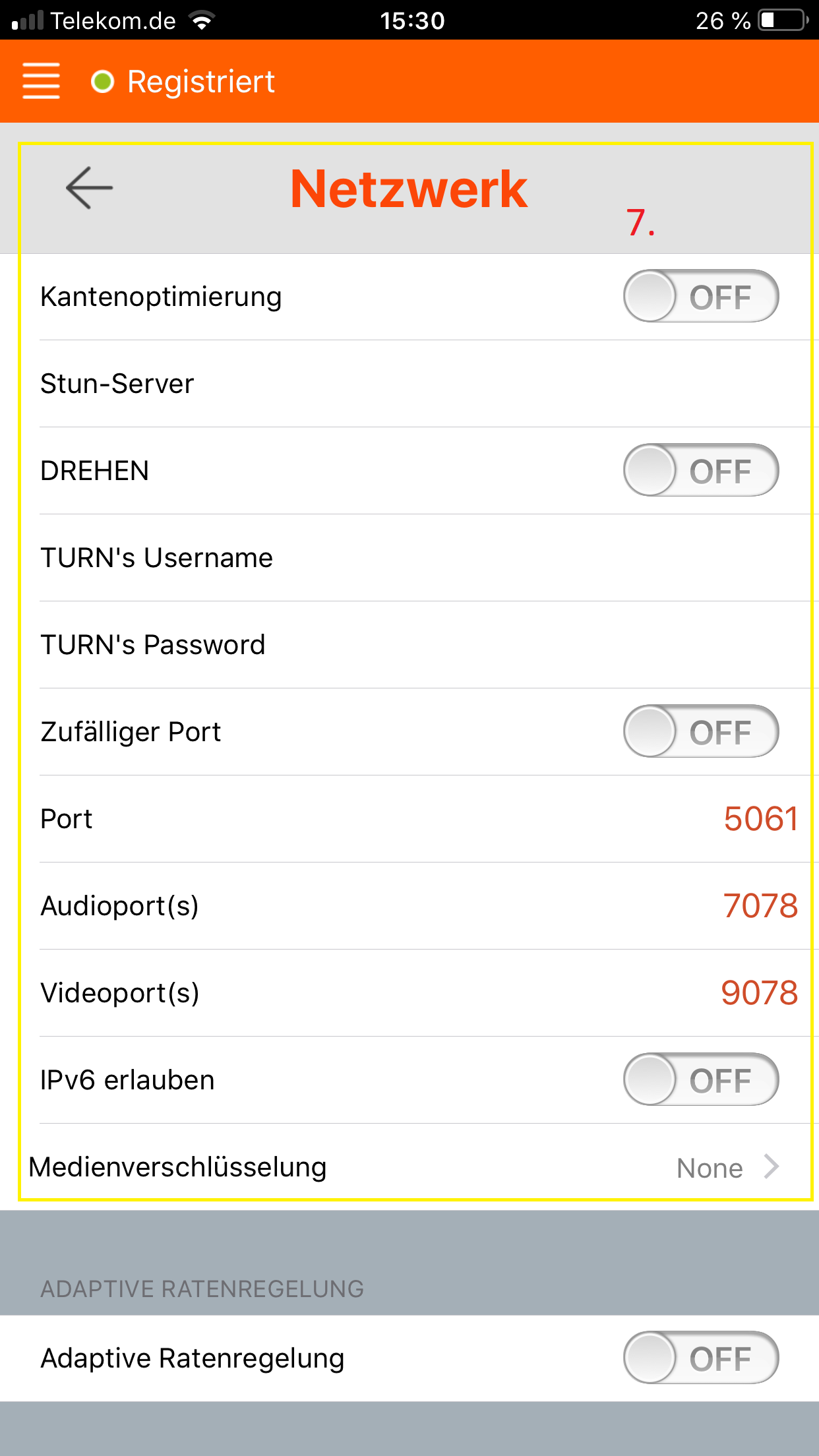

- In den Netzwerkeinstellungen der App müssen Sie folgendes konfigurieren
Zufälliger Port: OFF
Port: 5061
Audioport(s): 7078
Videoport(s): 9078

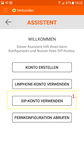

Um die Linphone App als Türstationsgegenstelle verwenden zu können, müssen Sie die App selbst noch konfigurieren.

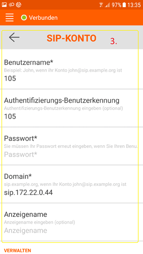

Öffnen Sie die App und verwenden Sie den Assistenten und klicken auf SIP-KONTO VERWENDEN
Geben Sie den Usernamen und das Passwort ein, welches Sie in den SIP-Server Einstellungen der Türstation vergeben haben.
Konfigurieren Sie nun das erstellte Profil
Benutzername/Benutzerkennung: Wie das SIP-Server Profil in der Türstation
Domäne: sip.IP-Adresse der Türstation (WICHTIG! Zwischen SIP und der IPAdresse muss ein Punkt „.“ Stehen!)
Übertragung: UDP
