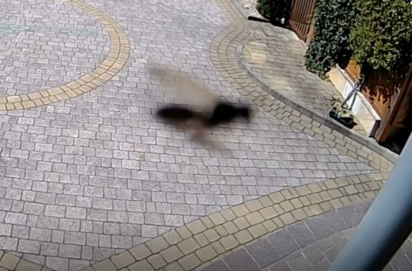

ich überwache mit der VD1A-8-IR-VA Kamera einen Hotelparkplatz und habe das Problem, dass es laufend zu Fehlalarmen (Tag und Nacht) durch Insekten kommt.
Andererseits lösen größere Objekte in ca. 15 m Entfernung, z. B. Autos oder Personen, nicht mehr zuverlässig eine Bewegungserkennung aus.
Hat jemand eine Idee, mit welchen Parametern sich dieses Problem beheben ließe?

Bei diesem Kameramodell basiert die aktuell genutzte Bewegungserkennung auf Pixelveränderungen im Bild. Das ist die einfachste Form der Ereigniserkennung. Dabei wird nicht zuverlässig zwischen Objektgröße, Objekttyp oder Bewegungsrichtung unterschieden. Entsprechend deiner Konfiguration wird aktuell die gesamte Bildfläche auf Veränderungen überwacht.
Das bedeutet: Eine Person, ein Fahrzeug, ein Insekt oder andere Bildveränderungen können eine Aufzeichnung bzw. ein Ereignis auslösen. Durch die Perspektive kann ein Insekt direkt vor der Linse im Bild eine ähnliche relative Größe einnehmen wie eine Person oder sogar ein Fahrzeug in größerer Entfernung. Die Kamera reagiert in diesem Fall also technisch korrekt auf eine Bildveränderung.
Da du beschreibst, dass weiter entfernte Objekte nicht mehr zuverlässig erkannt werden, vermute ich, dass die Empfindlichkeit bereits reduziert wurde, um Fehlalarme durch nahe Insekten zu vermeiden. Dadurch werden jedoch auch relevante Bewegungen in größerer Entfernung weniger zuverlässig erkannt.
Nachts wird dieser Effekt häufig noch verstärkt, da Insekten durch die IR-Beleuchtung stark reflektieren und dadurch im Bild größer bzw. heller erscheinen. Zusätzlich kann eine längere Belichtungszeit Bewegungsunschärfe erzeugen, wodurch das Insekt optisch noch größer wirkt. Eine kürzere Belichtungszeit kann diesen Effekt etwas reduzieren, ersetzt aber keine objektbasierte Analyse.
