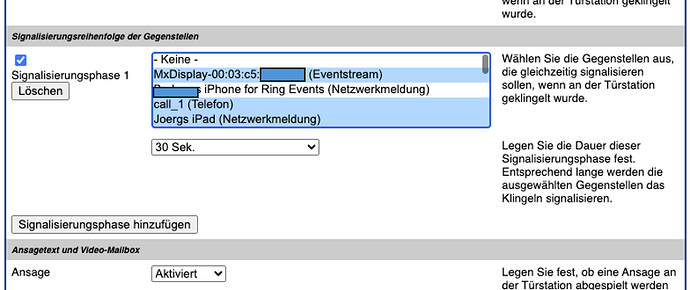

Klingelverhalten und Video-Mailbox konfigurieren
Im Admin-Menü der Kamera kannst du unter Klingelverhalten und Video-Mailbox einstellen, welche Adressaten über die Klingeltaste ausgewählt werden und wer bei einem Klingeln „angerufen“ bzw. signalisiert werden soll.
Wichtig: Die betreffenden Endgeräte wie MxDisplay, MxMC oder die MOBOTIX LIVE App auf Smartphones müssen die Kamera in ihrer Konfiguration eingebunden haben (Zugriff auf die Kamera). Erst dann erscheinen sie als Türstations-Gegenstelle im Kameramenü.
Die entsprechenden Menüs werden erst sichtbar, wenn du unten rechts den Button „More“ bzw. „Mehr“ drückst.
Im Auswahlfeld sollten dann – wie in meinem Beispiel – alle verfügbaren Endgeräte erscheinen. Diese können bei Bedarf selektiert werden. Blau hinterlegte Geräte werden „angerufen“.
