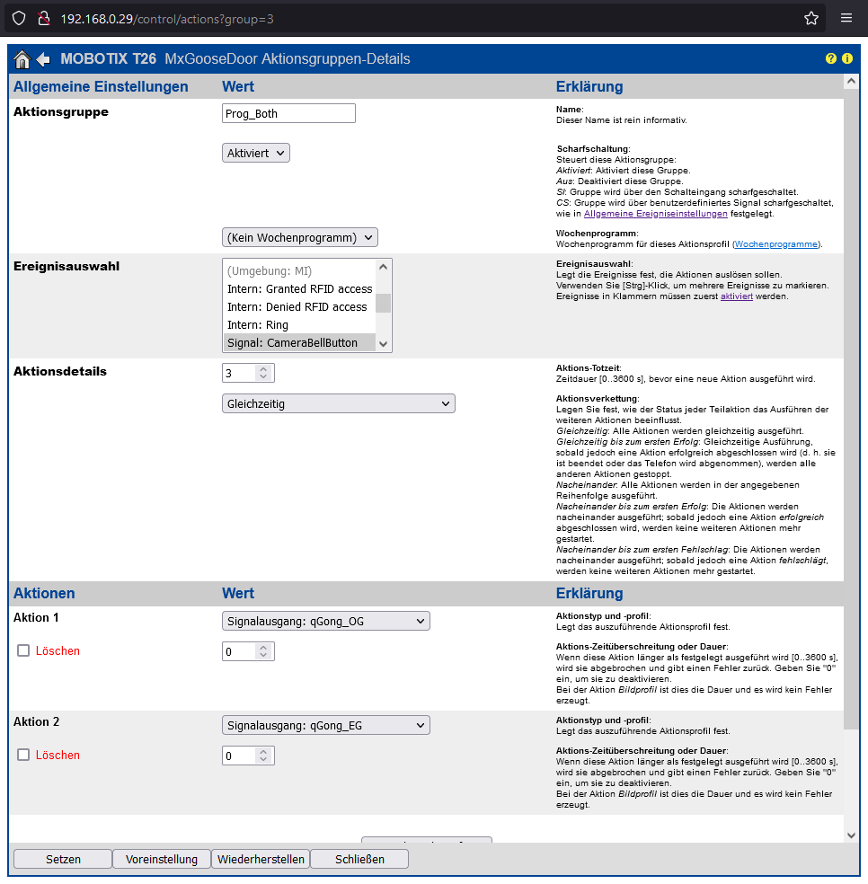

Hallo Zusammen,
hatte schon mal geschrieben weil ich versucht habe eine T26 mit Push-Mitteilungen zu verwenden.
Da dies leider nicht so funktioniert hat wie gewollt hab ich mein System Umgebaut:
Sieht jetzt wie folgt aus.
T26 (Anschluss via Ethernet an PoE Switch) Firmware 5.4.8.4 -
BellRFID, SN: 4322045, V: 1.1.0.6 mit 2 Tasten ( Angeschlossen via MxBux an T26) -
IO-Module, SN: 1199979, V: 1.1.0.0 (Angeschlossen via MxBus an T26) -
Out:Tür 12 V Gong Etage OG -
Out:IntB 12 V Gong Etage EG -
Out:ExtB 24 V Motorschloss Türe
Sporadisch kommt es zu keinen Ereignis wenn eine der Beiden Bell RFID Tasten gedrückt werden. Somit wird auch kein Klingelereignis ausgelöst.
System wurde mehrfach neu eingerichtet und Zurückgesetzt.
Wenn bei den Aktionsgruppen-Details als Ereignisauswahl nun „alles Auswählen genommen wird“,
geht es in Test zumindest immer.
Wird jedochnur das Signal: SE_KeyIN_EG oder SE_KeyIN_OG verwendet tritt der sporadische Fehler auf.
So ist jedoch keine Nutzung der beiden Klingel-Tasten möglich.
Ebenso Funktioniert die Klingel MainBEll Taste an der Kamera Selbst Tadellos.
Evtl weis ja von euch jemand weiter
