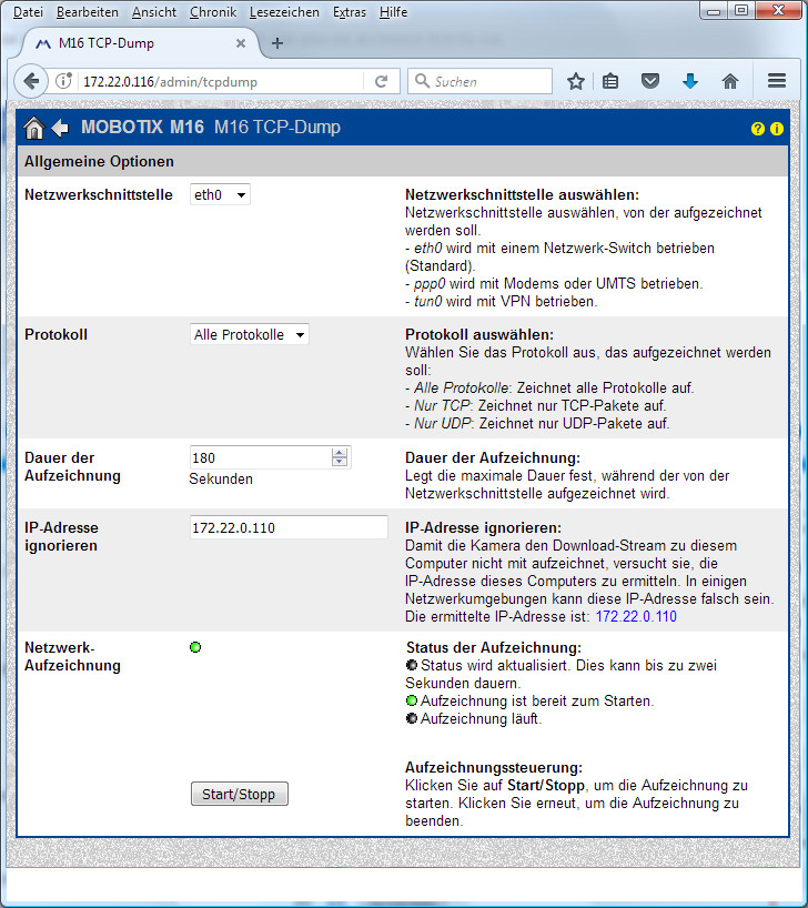

  1. In dem neuen Dialog kann nun der Mitschnitt erstellt werden. Der Dialog kann auch direkt per URL aufgerufen werden:
    http://ip_der_kamera/admin/tcpdump
  1. Die vorgegebenen Einstellungen können beibehalten werden. Klicken sie auf den Button “Start/Stop”, wodurch der Download des Mitschnitts gestartet wird.
  2. Starten sie nun den Dienst oder die Aktion bei der ein Problem auftritt. Wenn sich die Kamera z.B nicht an einem SIP-Server registrieren kann öffnen sie den Dialog “Admin Menu=>SIP-Client-Einstellungen” und klicken sie auf den Button “Setzen”.
  3. Warten sie nun bis der Mitschnitt automatisch beendet wird oder klicken sie erneut auf den Button “Start/Stop” um den Mitschnitt zu beenden.
