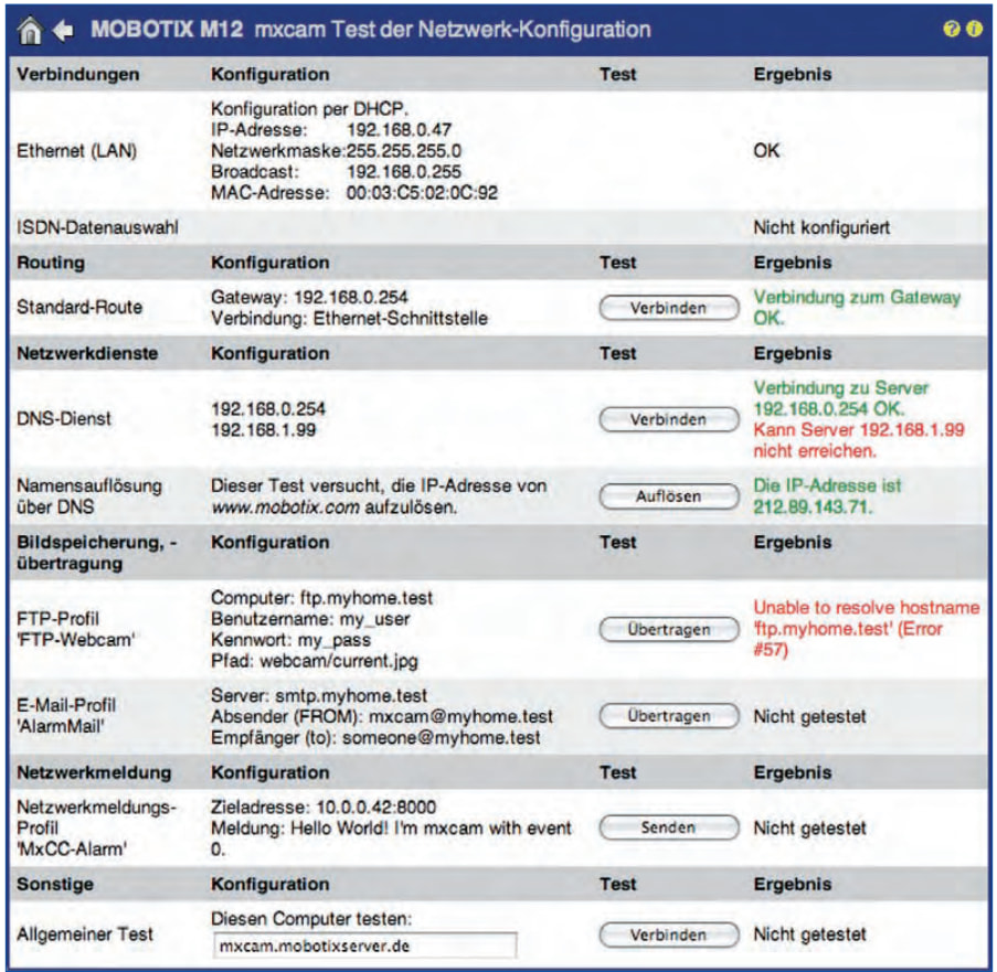

Wir arbeiten daran. Um zu testen ob die PushNachrichten richtig in der Kamera angelegt sind, können Sie einen Test durchführen.
Gehen Sie dazu im Browser auf die Kamera. Dann in das Admin menü und dort unter den Punkt " Test der Netzwerkkonfiguration". Dort sollten unten dem Bereiche Pushnotification ihrer Endgeräte wie iPhone und iPad angezeigt werden. Mit dem Testbutton können Sie die Nachrichten versenden. Falls diese nicht ankommen müssen diese über die MOBOTIX Live App erneut aktiviert werden. Wenn das Programm bei iOS 17 dabei Abstürtz führen Sie bitte eine neu installation durch. Die Konfiguration können Sie zuvor im Bereich Einstellungen exportieren.

Hallo C69,
es gibt aktuell keine grundsätzlichen Probleme mit dem Pushdienst von Google, gestern habe ich bei meiner Kamera noch ordentliche Pushmeldungen bekommen. Deine Log Meldung zeigt das deine Kamera offenbar den DNS Namen des Google Servers nicht auflösen kann " oauth2.googleapis.com".
Vermutlich hat deine Kamera keinen Internet Zugang mehr bzw. der eingetragene DNS Server in der Kameras ist nicht korrekt (oder nicht mehr korrekt).
Wenn ich den oauth2.googleapis.com per Terminal mit NS Lookup anfrage oder einen Ping sende funktioniert dies einwandfrei.
Am besten in der Kamera mit den "Test der Netzwerk Konfiguration prüfen ob die Kamera DNS Namen auflösen kann und Adressen im Internet erreichen kann.
Hattest du in den letzten Monaten deinen Router oder DSL Anbieter gewechselt und seitdem kommt keine Push Nachricht mehr?
Link zum Kamera Handbuch suche nach Admin Menu > Test der Netzwerkkonfiguration
