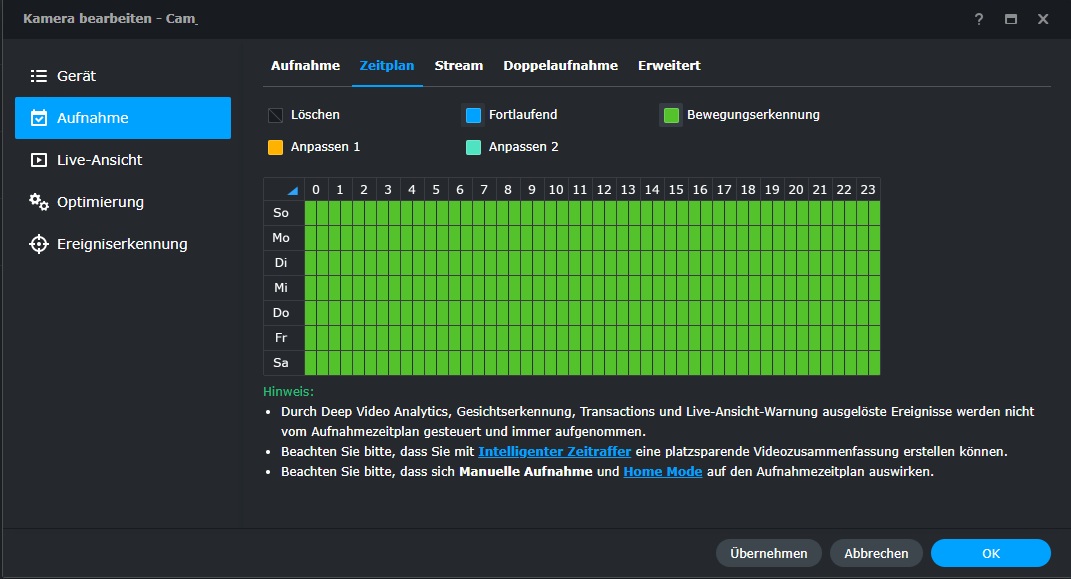

Wenn ich 24/7-Aufzeichnung einstelle, funktioniert das einwandfrei, aber der Plattenplatz wird ungünstig ausgenutzt. Wenn ich die Bewegungserkennung im NAS-Laufwerk aktiviere, dann geht das auch, aber weit schlechter, als der integrierte AS-Sensor ind er Mobotix-Kamera. Nun gibt es ja auch die Möglichkeit, die Bewegungserkennung in der MX-Cam per AS oder erstmal egal zu aktivieren und bei Bewegung die Movies durch das Synology Surveillance aufnehmen zu lassen.
Und hier ist das Problem: Eine Bewegungsgesteuerte Aufzeichnung der Kameras bei Ereigniserkennung in der Cam findet quasi nicht statt - es wird einfach nichts aufgezeichnet! Das Thema wurde schon einige Male durchgekaut, aber meines Erachtens gab es noch keine zufriedenstellende Antwort, obwohl ich mir sicher bin, dass draußen die Leute genau diese Situation gerne nutzen wollen oder gar brauchen (da irgendwer das verlangt)!

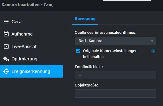

Unklar: Welche Einstellungen muss ich auf der NAS-Seite vornehmen? Ich habe irgendwo gelesen, dass der AS einen bestimmten Namen haben muss, so dass die Synology dieses Ereignis überhaupt erkennt, - und wenn ja, welcher Name ist das? Greift Synology nur auf den AS zu oder ist der Ereignistyp egal?
Unklar: In der Synology gebe ich nur “Bewegungserkennung durch Kamera” an, aber nicht, welches der vielen Ereignisse in der Cam das sein soll oder einen Namen oder sonst eine Meldung.

ich hatte das Problem auch und dafür eine Lösung gefunden, die eigentlich sehr einfach ist.
Zunächst muss im Setup Menu unter Ereignissteuerung / Ereignis-Übersicht / Bildanalyse-Ereignisse ein weiteres Profil angelegt werden: ss_md_ima → steht für Surveillance Station Motion Detection
Der Erkennungsbereich kann wie bei AS sein oder eben speziell für die Surveillance Station angepasst. Ansonsten die Einstellungen wie oben von Pflaztomas geschrieben und schon funktioniert es :slight_smile:
